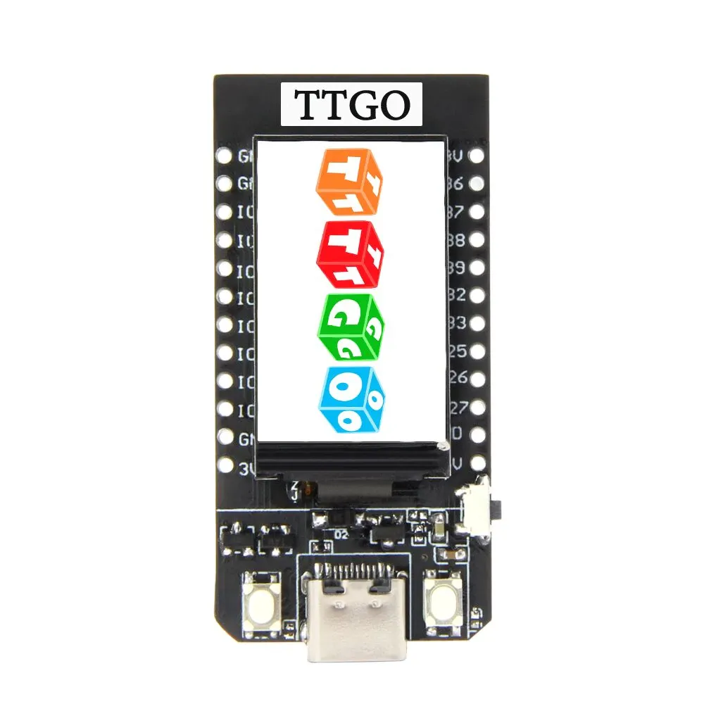

    ich versuche seit Tagen Tasmota_Display auf diesen Display zu laufen zu bekommen.
    Link
    Ich kann es darauf laden, allerdings bleibt das Display schwarz.
    Daraufhin habe ich es mal manuell ohne tasmota mit platformIO geflashed, allerdings bekomme ich es hier nicht hin tasmota32 zu compilieren.
    Hat jemand eine Idee wie man dieses Display mit Tasmota flashen kann?
    So nebenbei, ich konnte das Display mit folgenden Arduino Programm ansprechen.
    Dazu musste ich folgende Einstellung verwenden und auch die Libary https://github.com/Bodmer/TFT_eSPI nutzen.
    Mit dem Programm ging es dann und ich konnte "Hello World xxx" sehen:
    Wird dieses Display denn überhaupt unterstützt? laut der Info ist es ein Display vom Typ : ST7789V 1.14 Zoll
    Diesen Typ findet man in der Auflistung von Tasmota
