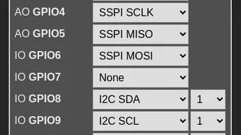

    Tasmota einrichten Bild als Muster

    versucht habe ich via rule3
    Rule3 :H,SSD1306,128,64,1,I2C,3c,*,*,* :S,0,2,1,0,30,20 :I AE D5,80 A8,3F D3,00 40 8D,14 20,00 A1 C8 DA,12 81,9F D9,F1 DB,40 A4 A6 AF :o,AE :O,AF :A,00,10,40,00,00 :i,A6,A7 #
    und GPIO1 auf Variante A 3

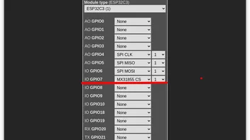

    Ja jetzt ist der 31865 drinnen im Dropdown und alles sollte soweit funktionieren nur habe ich irgendwie den Schmarn dass ich im Wohnzimmer keine 988°C Raumtemperatur habe.
    19:02:22.790 RSL: SENSOR = {"Time":"2025-04-17T19:02:22","MAX31865-0":{"Temperature":988.8,"Resistance":430.0,"Error":128},"TempUnit":"C"}
    Ich habe jetzt 3 verschiedene max31865 mit 2 verschiedenen ESP32 c3 Mini und einen PT100 versucht. immer relativ konstant 988°C und ab un zu -244°C
    Ich kann mir nicht erklären wieso das jetzt so ist.
    der PT100 hat ca. 110Ohm gemessen
    For 3-wire usage. Solder closed the jumper labeled 2/3 Wire and cut the wire connecting the left side of the 2-way jumper right above Rref. Then solder closed the right side labeled 3
    Das habe ich nicht getan und sollte ich als nächstes probieren.
