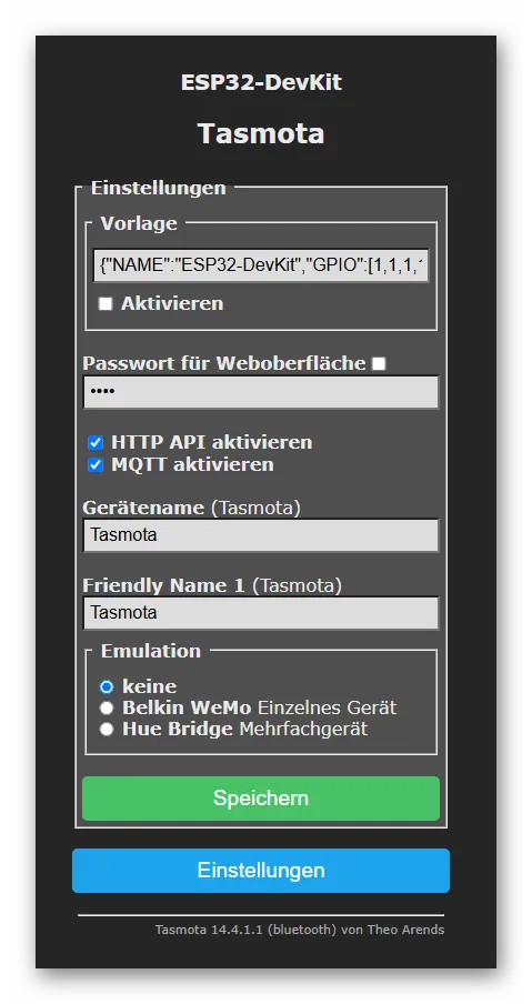

Hallo,
kann mir einer sagen von wo sich die Tasmota FW diese Voreinstellung zieht?
Einstellungen > Vorlage
{"NAME":"ESP32-DevKit","GPIO":[1,1,1,1,1,1,1,1,1,1,1,1,1,1,1,1,0,1,1,1,0,1,1,1,0,0,0,0,1,1,1,1,1,0,0,1],"FLAG":0,"BASE":1}
Ich erstelle die Tasmota Firmware für meine Geräte selbst und passe diese gern gleich so an, dass nach dem Flash ich keine große bis keine Nacharbeit mehr habe.
Beim Sonoff MINIR4 mit seinem ESP32 Chip komme ich jedoch nicht weiter.
Egal was ich versuche, es läuft immer darauf hinaus, dass ich die diesen Spaß {"NAME":"Sonoff MINIR4","GPIO":[32,0,0,0,0,0,0,0,0,0,0,0,0,0,0,576,0,0,0,0,0,0,224,160,0,0,0,0,0,0,0,0,0,0,0,0],"FLAG":0,"BASE":1} nachträglich unter Einstellungen > Vorlage hinzufügen muss.
Wo kann ich das ändern?
In der my_user_config sieht es so aus...
Code// If not selected the default will be SONOFF_BASIC //#define MODULE SONOFF_BASIC // [Module] Select default module from tasmota_template.h #ifdef ESP8266 #define FALLBACK_MODULE SONOFF_BASIC // [Module2] Select default module on fast reboot where USER_MODULE is user template //#define USER_TEMPLATE "{\"NAME\":\"Generic\",\"GPIO\":[1,1,1,1,1,1,1,1,1,1,1,1,1,1],\"FLAG\":0,\"BASE\":18}" // [Template] Set JSON template #endif // ESP8266 #ifdef ESP32 #define FALLBACK_MODULE MINIR4 // [Module2] Select default module on fast reboot where USER_MODULE is user template #define USER_TEMPLATE "{\"NAME\":\"Sonoff-MINIR4\",\"GPIO\":[32,0,0,0,0,0,0,0,0,0,0,0,0,0,0,576,0,0,0,0,0,0,224,160,0,0,0,0,0,0,0,0,0,0,0,0],\"FLAG\":\0,\"BASE\":1}" // [Template] Set JSON template #endif // ESP32Wenn ich nach dem Flash auf die Benutzeroberfläche vom MINIR4 gehe, sieht es unverändert so aus...
Kann mir jemand helfen?
