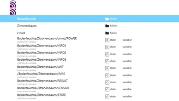

on var3#state do publish stat/Zitronenbaum/Bodenfeuchte/M10 %value% endonAuf der Konsole kommt aber folgendes in schöner Wiederholung:
11:51:10.443 RUL: ANALOG#A0 performs 'do backlog add1 738; var2 add 1'
11:51:10.450 MQT: Zitronenbaum/Bodenfeuchte/RESULT = {"Command":"Unknown","Input":"DO backlog add1 738; var2 add 1"}
Das steht dann auch im IOBroker unter RESULT. M10 wird nicht angelegt.
Ich denke mal, ich hab da noch einen Fehler drin... - oder? -

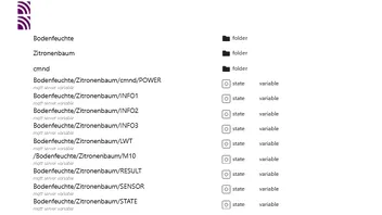

Ich habe mal das Log von der Konsole kopiert.
Erstens für Rule1 (Mittelwert). Das scheint in Ordnung zu sein.
Hier die Rule, so wie sie jetzt eingegeben ist:Coderule1 on system init do backlog var1 0; var2 0; var3 0; endon on analog#a0 do backlog add1 %value%; add2 1 endon on var2#state>=10 do backlog scale3 %var1%,0,10,0,1; var1 0; var2 0 endon on var3#state do publish /Bodenfeuchte/Zitronenbaum/M10 %value% endon

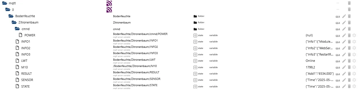

...und so kommt es im IOBroker an:
1799,2 ist größer als der größte Messwert.
Ich seh da leider nicht wo in Rule2 der Fehler steckt... -
