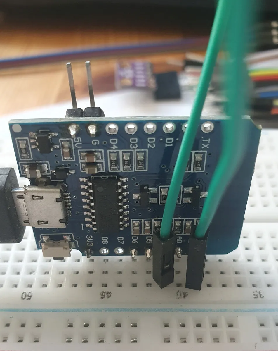

    Diesen habe ich erstmal zum Ausprobieren von deepsleep provisorisch auf einem breadboard gesteckt, mit Tasmota DE 14.6.0 geflasht, und dann RST und D0 kurzgeschlossen und mit Pullup versehen.
    (Ich hatte keinen 10K mehr und habe daher zwei 22K parallelgeschaltet. Ich denke als Pullup sollte das durchgehen).

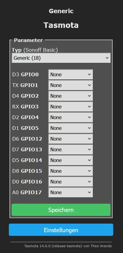

    Im Tasmota habe ich Typ generic(18) gewählt.

    Dann stimmt was nicht mit deiner "Reset PIN" Schaltung.
    Versuch es mal einfach mit einer Brücke zwischen GPIO16 und RST

  • Na dann werde ich mich mal um die Ersatzbeschaffung kümmern...
    Ist ja blöd! Ist ein neues Teil von AZ.
