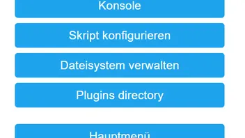

Ich wollte nun auch mit dem Benzo Compiler eine eigene Version erstellen. Klappt leider nicht so ganz, ich Vergleich zu Gemus Version fehlen mir auch Buttons im Bereich Werkzeuge siehe Bilder.
Im Compiler habe ich nur Script und Domoticz Kreuz geändert. Was muss da noch rein ?
Script Eintrag ist da funktioniert aber nicht.
