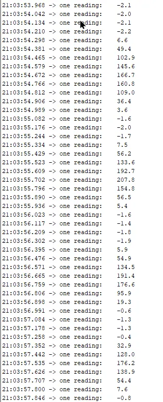

    Ich habe mir mal gerade ein ganz banales script in den ESP geladen welches NUR den Istwert ausliest.
    dann die Hand mal auf die Messzelle und wieder weg.
    Ist rasend schnell..

    Ich habe die "Bremse" gefunden! Es ist der HX711 Treiber. Dort wird eine Dämpfung gemacht.
    Ich habe den Treiber entsprechend umgeschrieben, bzw. erweitert (dem Sensor34 noch die Optionen 13-19 hinzugefügt, so habe ich dann, zur Laufzeit, mehr Einfluss auf die Werte die da kommen und wie die verarbeitet werden.
    Im ersten Moment sieht es so ganz gut aus. Ich muss noch ausführliche Tests machen, aber auf jeden Fall bin ich nun bei jede 100ms (>F) eine Wertänderung
