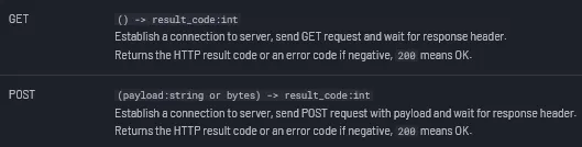

Rule3 ON WebQuery#Status=200
Das gibt es aber scheinbar nicht. Ich finde dazu auch keine Dokumentation.
Zufällig habe ich diesen Punkt gefunden hier als Beispiel https://tasmota.github.io/docs/Rules/#wa…router-or-modem
Rule3 ON WebQuery#Data=Done
Das scheint auch zu funktionieren, jedenfalls wird das ausgelöst. Problem ist jedoch, dass es immer ausgelöst wird, egal ob das WebQuery nun durchkam oder nicht.
Ich bekomme immer ein RESULT = {"WebQuery":"Done"} in der Konsole, egal ob die URL nun existiert oder nicht, zb
WebQuery https://diese_url_existiert_nicht POST test
gibt auch ein
zurück.
