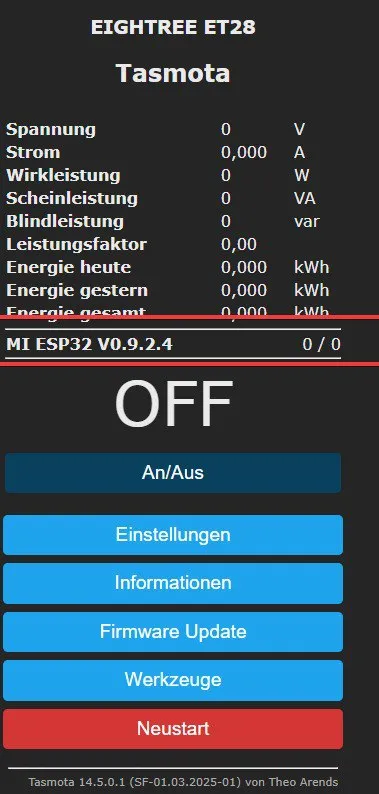

Tasmota UI. Wie bekomme ich den Text / die Zeile "MI ESP32 V0.9.2.4 0/0" aus der UI ausgeblendet
StephanF -
3. März 2025 um 07:42 -
Erledigt
Hast du das Template Eightree 16A Plug (ET28) Configuration for Tasmota verwendet - aber das BLE-Bluetooth Modul mit geladen, dann wird diese Zeile ausgegeben.
1.) Neues Release ohne BLE laden über OTA ist der Weg.
a:) Information den Chip ESP32-C3 oder -S3 usw. sichten und den verfügbaren Speicher und durch eine Standardrelease ersetzen.
2. Ein Kommando in den Befehlen finden welches geht (setoption115 0 ist es nicht )

ich habe bewusst das BLE haben wollen!.
Mittlerweile auch die blöde Zeile aus dem UI entfernen können.Es ist der Befehl "Websensor62 0".

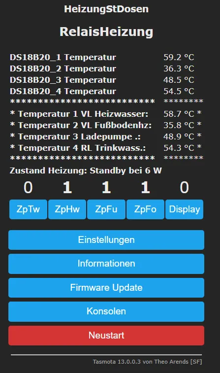

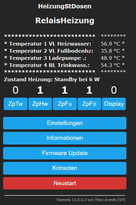

Der Befehl Websensor ist nicht zum deaktivieren des Sensors, wie du das vermutest. Der Sensor funktioniert weiter im Hintergrund...Ich gestalte mir mein WebUI nur immer gerne selber per script. So blende ich zum Beispiel einen DS18B20 auch immer aus und zeige diese mir mit meinen "Namen" entsprechend im WebUI an..
Hier ein Beispiel : einmal mit ausgeblendeten Sensoren und einmal mit eingeblendeten. -
