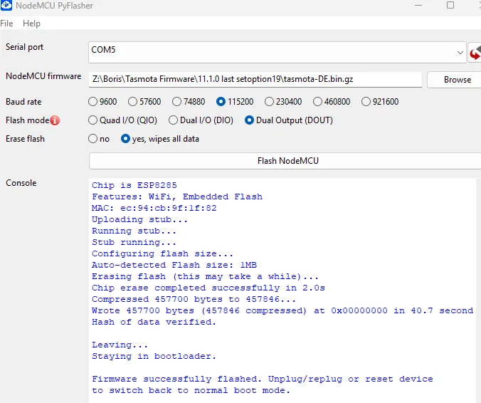

Also neu geflasht mit neuester Tasmota 14... bringt nix startet macht keinen AP auf.
Also mit FTDI geflasht, da hatte ich ein Missgeschick, und hatte die 3V auf TX oder RX geklemmt, lasst sich nun aber immer noch ohne Problem flashen.
Habe jetzt alle Versionen über 11.0.0 versucht, alle das gleich Problem, flashen no prob, aber der startet nicht mehr wenn ich 230V anschließe.
Einfach komplett "tot" keine LED, kein AP, absolut nix. Habe ich den nun gekillt?
Hatte auch schon die blank drauf geschrieben, nix bleibt "tot"
