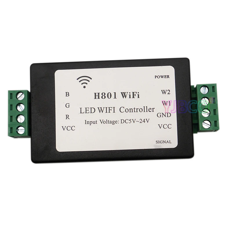

    Allerdings gefällt mir die Bauform vom H801 besser als vom Shelly RGB
    Hab mir allerdings auch zum testen noch einen Tuya Controller bestellt der auch nen ESP haben soll. Mal sehen ob da was geht.
    Der H801 hat werksteitig keinen IR Anschluss aber der TSOP Empfänger vom Original MagicHome ist problemlos an einem ungenutzten GPIO nachrüstbar.

    Gibt es einen GPIO frei zugänglich bei dem H801 Gerät?
    Die RX/TX Pins sind ja rausgeführt. Macht das flashen einfach und einer davon wird dann für den TSOP verwendet.
    https://templates.blakadder.com/h801.html
    Ja, genau wie der TSOP1136 oder eben ähnlich. Hab da auch schon mit einigen ohne Probleme gearbeitet
    Die Netzspannungsgefahr hab ich ja nicht, da nur 12V.

    • Offizieller Beitrag
    Moin,
    so das Teil wurde gestern geliefert.
    Flashen ging problemlos, wie erwartet.
    Die Pinout sind etwas anders als auf der Template Page.
    H801 LED Controller Configuration for Tasmota
    Configure your smart LED controller to work with Tasmota open source firmware.
    Ebenso sind die PWM anders sortiert:
    R = GPIO13 / G = GPIO15 / B = GPIO12
    Der TSOP vom MagicHome arbeitet tadellos am RX GPIO (serielles logging deaktiviert)
    Wer mehr GPIO braucht, evtl. Temp-Sensoren etc. kann auch die LED Dioden D1/D2 auslöten und diese verwenden, die Leiterbahnen sind direkt auf den ESP Chip geführt und können dort bequem abgegriffen werden.
    Fazit:
    Für etwa über 10€ (damit nicht teurer aus der MagicHome seinerzeit mit ESP Chip) ist das echt ein SEHR GUTES Preis/Leistungsverhältnis!
    Das Ding ist sauber und aufwendig verarbeitet, mit abnehmbaren Klemm-Steckern, hat sogar 5 PWM Ausgänge und die verbauten Mosfet sind eine ganz andere Kategorie als die Spielzeuge im MagicHome und dürften einiges mehr an Leistung vertragen.
    Abgesehen von der Baugröße für die PWM gesteuerten LED Stripes echt zu empfehlen. :thumbup:

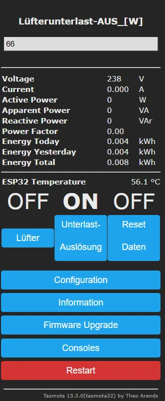

    In der Version 14 von Tasmota hat sich das Web Interface geändert.
    Find ich ziemlich hässlich, kannman das zurück ändern??
    ja - deshalb bleibe ich bei 13.3
    Ja ... ich hab leider keine 13 er bin mehr die IR integriert hat und CORS und Websend respond :(
    Aber was solls, ich brauch WebIF eh kaum. Wird alles über Alexa und MQTT bedient. geht schneller als im Browser ;)

    Habe mir jetzt anstatt der Shellies noch 2 H801 bestellt.
    Ist auf jeden Fall eine qualitativ Hochwertige, günstige Alternative.
    Ich bin mit den teilen mehr als zufrieden.
    Was mir gefällt das man die GPIO der Status LED auch zweckentfremden kann. Damit hat man 5 PWM und 4 freie GPIO's (wenn man RX/TX mitrechnet)
