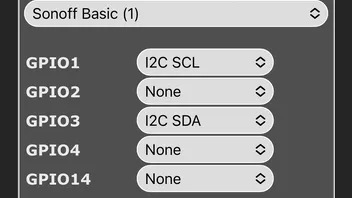

Hallo, ich habe so eben nach einer Anleitung hier im Forum meinen Sonoff Basic mit zwei I2C Sensoren (BME280+BH1750) versehen.
Wenn ich das Modul auf Sonoff Basic lasse, werden die Sensoren nicht angezeigt / erkannt. Wenn ich das Modul auf Generic stelle und alles soweit konfiguriere wie vorgegeben (Led1, Button1, etc.), dann werden die Sensoren angezeigt.
Sobald ich nun das Relay1 (egal auf welchem GPIO) aktiviere, sind die Sensoren weg! Hat jemand eine Idee woran das liegen könnte? ![]()
EDIT: SerialLog ist aus.
